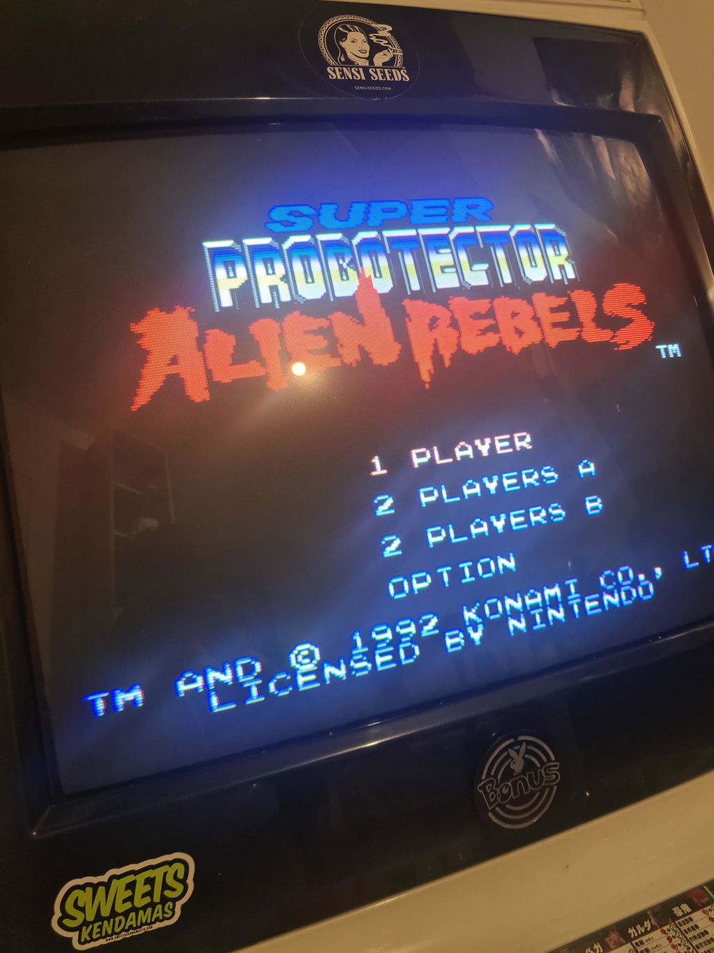

Achat indispensable pour tout possesseur de borne arcade câblée Jamma !
Digne successeur du Pi2Jamma qui reste génial mais commence à accuser son âge.
Le RGB Jamma 2 est vraiment Plug & Play, l’interface et les performances au top avec le support de nouveau systèmes.
On est pas loin de l’arcade perfect 😎
Produit monter
Dommage la clef n’est pas fournit pour démontage
Super kit qui redonne vie à une vielle borne !
Hâte de pouvoir commander la Recalbox JVS pour un futur projet.
Merci à l’équipe Recalbox merci Digi !
Produit magnifique qui fonctionne à la perfection. Il y a juste à suivre la notice qui est fournie avec pour le montage.Le site est également bien fourni au niveau des explications. Pour moi, le Must du Must.
